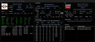

(anbei noch Systeminformation falls das irgendwie hilft)

Moin
Deine Hardware Liste passt nicht zu deinen Bildern.
Als erstes klemm mal deine SATA HDD ab , Win hat ab und zu ein Problem die Festplatten zu Unterscheiden.
Dann hast du eine Patriot P400 M.2 verbaut mit 512GB , das wird dann wohl deine Win SSD sein?
Die kannst du mal raus bauen und wieder frisch einsetzen. Und per Tool Crystaldiskinfo diese mal testen.
Wenn er im Bootloop gefangen ist dann mal ab ins Bios und schaue ob sie im Bios auftaucht.

Moin danke für die Antwort, das verstehe ich leider nicht denn genau das ist meine hardware so wie beschrieben, ich komme ja ins windows aber beim
Nächsten kaltstart klappt wieder nix Festplatte ist in Ordnung

Du schreibst Samsung SSD aber es ist eine Patriot verbaut, BeQuiet RMe Netzteile gibt es nicht,
Ich tippe erstmal auf eine kaputte Festplatte, laut Bild ist eine Sata HDD mit angeklemmt.
Diese abklemmen und Win nochmal frisch installieren auf der SSD.

Dann bau mal die SSD raus, und installiere Win auf der HDD, mal schauen obs da ohne zicken läuft. Wird zwar lahm sein aber so kannst erstmal so einiges an Hardware ausschliessen.
Leider sind beide M.2 Ports an die CPU angebunden. Könnte auch sein das der PciE Controller im CPU einen Knall hat. Kannst aber die SSD mal in den unteren M.2 Slot stecken.
