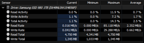

Moin. Poste mal deine Hardware. Dann das Tool HWinfo installieren, nur Sensoren starten und alle Sensoren per Screenshot hier posten.

Das der PC einfach aus geht und dann aus bleibt , hört sich für mich wie ein Kurzschluss an. In HWinfo sehe ich jetzt nix außergewöhnliches. Vielleicht gibt es einen Zusammenhang zwischen Aus und Bluescreen. Erstmal deine Hardware testen. Das Tool Memtest86 ist für den Ram per USB Stick und Prime95 testet deine CPU.
