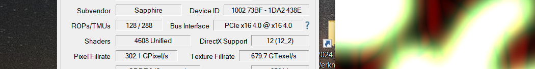

Okay, installiere mal GPU-Z, klicke auf das "?" neben "Bus Unterface" , starte den Render Test und mache dann einen Screenshot..
(Es geht darum zu überprüfen, ob die GrKa die vollen 16 pCIe 4.0 Lanesnutzt, mit denen sie an die CPU angebunden ist).

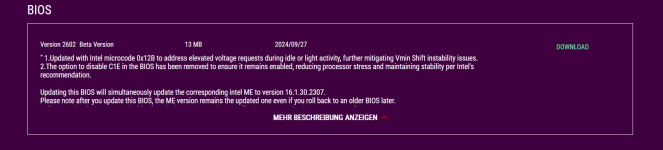

Mal von der GPU abgesehen: Hst du schon die neueste BIOS Version 2602 Beta zum Schutz der CPU installiert?

Ich hab das vorletzte Bios drauf, sollte ich trotz Beta Version, das neue installieren?

Hmm, hast du den Screenshot während des Render Tests gemacht? Die Karte nutzt nur eine verringerte Bandbreite , PCIe 1.1 statt 4.0. Das kann zwar auch an der sehr starken Grafikleistung der RTX 4090 liegen, die bei diesem Rendertest nicht ausgelastst ist, aber dem solte man näher nachgehen.
So sieht es bei mir aus wörehd des Rendtertests (RX 6800 XT):
LGN.

Eigebtlich nur kurz, die Anteige der Bandbreite sollte sofort nach dem Start erfolgen.
9.241
3.588
Starte noch mal den Stell Nomad Benchmark, um die GraKa voll auszulasten, und beobachte während er läuft die Anzeige fü "Bus Interface" r von GPU Z. Was wird dann angezeigt?
