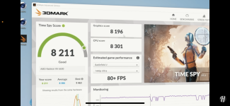

Nun zu meiner Frage: bei dem Test Video von hardwaredealz selber (zum 700 Euro PC) wurde im Timespy ein CPU Score von 8301 und ein gpu Score von 8196 erreicht.
Bei meinem Test erreichte die CPU 8061 und die GPU 7481 (was ein meiner Meinung nach schon eine ordentliche Differenz ist).

die Abweichung beim CPU Score könnte noch im Bereich der Serienstreuung liegen. Der Grafik-Score ist dagegen tatsächlich zu niedrig :unsure:

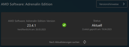

Danke für die Rückmeldung.
Der Grafikartentreiber ist aktuell (siehe Screen).
