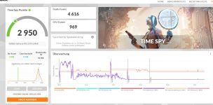

Oha. Trotz das der Kühler 2500Umi dreht will er schmelzen! Ist dir vielleicht der Lüfter abgefallen? Oder hat dich ein Pin gelöst und er ist schief? Mach mal paar Fotos!
