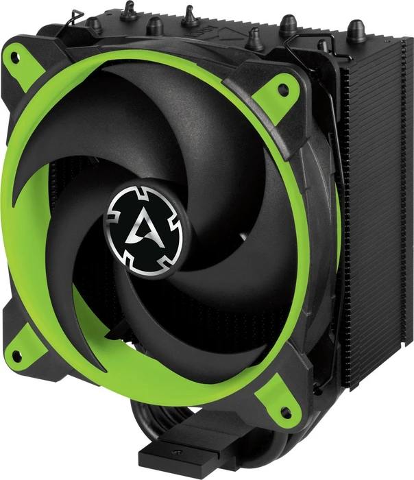

Ich würde als Kühler den Arctic freezer 34 esports duo empfehlen. Netztteil reichen 500 watt aber wenn du übertakten willst würde ich dir zu einem 550 watt Netzteil raten, da du da auf Nr. sicher bist. Mit 550 watt kannst du auch noch upgraden. Ich würde ein bequiet Netzteil nehmen oder Seasonic, weil diese viele nützliche Schutzmechanismen haben und echt hochwertig sind. Zum Teil über 10 Jahre Garantie hast du auch.
