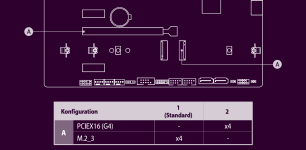

der zweite PCIex16 Steckplatz (also der untere) wird deaktiviert, wenn du eine M.2 SSD in den M2-3 Slot einbaust;
Solange du also den unteren PCiex16 Steckplatzt nicht für eine PCIe-Erweiterungskarte nutzt sondern nur die GraKa in den oberen Steckplatz einbaust, kannst du alle drei M.2-Slots uneingeschränkt nutzen. Die GPU Leistung wird ebenfalls nicht beeinträchtigt.

der zweite PCIex16 Steckplatz (also der untere) wird deaktivieret, wenn du eine M.2 SSD in den M2-3 Slot einbaust;
Solange du also den unteren PCiex16 Steckplatzt nicht für eine PCIe-Erweiterungskarte nutzt sondern nur die GraKa in dne oberen Steckplatz einbaust, kannst du alle drei M.2-Slots uneingeschränkt nutzen.
Nein der wird nicht verwendet, nur einmal für die Grafikkarte. Danke für die Hilfe dann wird es das TUF👍

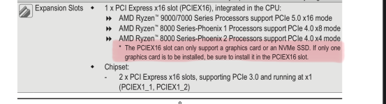

Nobbi wie interpretierst du die Lane Verteilung bei dem Gigabyte Board?
Ja, dieser ominöse Hinweis ist mir bei Gigabyte-Boards - und NUR bei diesen! - auch schon öfter aufgefallen. Das ist wohl eine etwas missverständliche Formulierung , deshalb habe ich mal bissl recherchiert und ich denke, das hier erscheint mir als die plausibelste Erklärung::
Also kein lane-sharing im "klassichen" Sinn - dafür spricht auch, dass auf anderen Gigabyte-Boards ein solches lane-sharing explizit erwähnt wird wie hier bei einem Z 790:
1 x PCI Express x16 slot, supporting PCIe 5.0 and running at x16 (PCIEX16)
* The PCIEX16 slot can only support a graphics card or an NVMe SSD. If only one
graphics card is to be installed, be sure to install it in the PCIEX16 slot.
* The PCIEX16 slot shares bandwidth with the M2C_CPU connector. The PCIEX16
slot operates at up to x8 mode when a device is installed in the M2C_CPU connector.

Plausibel, könnte es auch sein das dieses Zusatzsternchen zum Ryzen der 8000er Phoenix 2 gehört?
Und wenn ich es zig mal lese, dann übersetze ich es jetzt anders. Es heisst das wahrscheinlich Ryzen 8600G und 8300G also Phoenix2 nur single GPU unterstützt. Wenn im unteren Slot eine GPU oder Revodrive steckt dann geht der CPU PciE Slot nicht.
