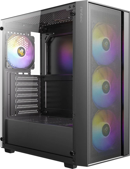

Hey,
Danke für die Antwort. Ich hab mich jetzt mal umgeschaut und mir ist nur das Kolink Observatory HF Mesh PWM aufgefallen, sowie das Antec AX65 ARGB. (Hab jetzt nicht die größte Ahnung bei Gehäusen). Ob die tauglich sind, weiß ich leider nicht.
Das Kolink hat PWM Lüfter, das ist supi aber keine bunten Lichter.
Das Antec leuchtet vor sich hin, aber das ARBG ist wahrscheinlich eine Lüge, die Lüfter haben drei Pin Anschlüsse, da drüber geht der Strom für die Lüfter aber kein PWM Signal, und da drüber läuft dann der Strom für die LEDs, ARBG heißt eigentlich Adressierbar, da müsste ein eigener Stecker verbaut sein aber in diesem Fall sehe ich das nirgends. Sie leuchten also dauerhaft bunt. Wenns dich nicht nervt? Und wenn du sie langsamer machen willst musst du die Volt Zahl reduzieren im Bios, da es keine PWM Lüfter sind, dadurch wird auch die LED schwächer. Wenn du kein Wert aufs leuchten legst, nimm das Kolink Gehäuse
Alles klar, vielen Dank für deine Hilfe. Das mit dem dauerhaft bunt leuchten würde mir am Ende dann auf die Nerven gehen, da würde ich lieber einfach das Kolink Gehäuse nehmen. Eine Frage noch, würdest du sagen die beigefügten Lüfter genügen oder soll ich lieber noch mehr Gehäuselüfter nehmen. Weil ich bin mir nicht genau sicher, ob das sinnvoll wäre, wenn man bedenkt das die Lüfter oben keinen großen Abstand zum Dach im Abstellraum hat.
