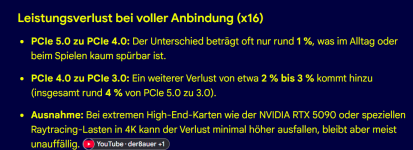

Der Leistungsverlust von PCie 3.0 zu 4.0 und 5.0 ist aktuell sehr gering und den wirst du bei so gut wie keinem Spiel wahrnehmen; lt. Google KI nämlich:
Deutlich mehr Leistung kann es nur kosten, wenn die Graka nicht mit vollen 16, sondenr nur 8 oder gar 4 PCIe-Lanes an die CPU angebunden ist, aber das trifft ja auf die RX 9070XT nicht zu.
