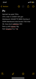

Ist nur eine ssd, ich bin mir leider nicht sicher welchen ram und ssd ich habe wenn es sehr wichtig ist kann ich morgen nach der Arbeit im bios gucken. Ich benutze übrigens Windows 11, habe ich noch nicht erwähnt.
Vielen Dank für die Hilfe. Sag Bescheid wenn du noch was brauchst.
