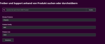

Die beste Lösung wäre auf jeden Fall eine externe Datensicherung und dann "cleane" Neuinstrallation von Win und Treibern:
Du brauchst Chipset, LAN und Audio.
Du kannst ja auch erstmal bei Win 10 bleiben, solltest dann aber unbedingt am ESU Programm teilnehmen, sonst drohen ernsthafte Sicherheitslücken und dein system könnte mit Malware infiziert werden, da es ohne ESU für Win 10 keine Sicherheitsupdates mehr gibt. ESU gilt nach bisherigem Stand bis zum 13.10.2026.
Ohne Neuinstallation von Win + Treibern solltest du zumindest alle Intel-Treiber entfernen und danach die AMD Chipsatztreiber installieren.
Folgendes musst du in die Suchmaske eingeben, herunterladen und installieren:
