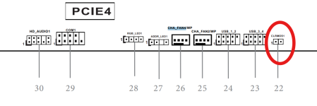

Den Rsesett Knopf/PIN hat jedes Mainboard.
Netzteil ausschalten, zwei mal den Startknopf am Gehäuse drücken, dann mit Schraubenzieher die Pins für 5 Sekunden drücken
Ahh.. Vielen Dank dir, ich schaue sobald ich zu Hause bin, ob da auch alles connected ist✌🏻

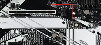

Gleiches gilt für die GraKa, kontrolliere, ob der kleine Kipphebe lfür die Verriegelung hinten am Slot nach dem einsetzen wird komplett nach oben geklappr ist, meist hört man dann ein leises Klickgeräusch, wenn die GraKa richtig im Slot sitzt:
