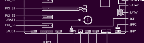

versuche es mit einem BIOS reset/cmos clear nach Anleitung im Handbuch:
1. PC ausschalten und vom Netz trennen
2. Die beiden JBAT11 Pins unten auf dem Board (links neben der BIOS Batterie) ca. 20 sec. mit einem Schraubendreher überbrücken
3. PC wieder einschalten und testen
Falls das nicht hilft, teste mal die GraKa im unteren PCIex16 Slot.
Falls ds auch nichts ändert, könnte entweder die GPU oder das Board defekt sein - kannst du dir eine andere GraKa zum testen ausleihen oder deine in einem anderen PC testen?
(Es könnte auch an der Stromversorgung der GraKa durch das Netzteil liegen, ist aber eher unwahrscheinlich - welches hast du dnen?)
das mit dem bios reset hab ich nicht gemacht hatte nur gesehe das es einen knopf am mainbord gibt fürs bios denn hatte ich gedrückt hatte aber nichts bewirkt.
die GraKa ist es nicht hatte sie zwischenzeitlich mal in einem anderen pc und da ging sie und in dem eine andere aber der pc ging trotzdem nicht an.
hab selbst die cpu mal ausgebaut und neu rein gemacht und dachte liegt villt da irgendwie dran aber auch nix.
aber heist es nicht wenn die VGA led leuchtet das es die graKa sein muss eigentlich.
danke für deine antwort
Die LED zeigt an, dass das BIOS keine GPU erkennt. Das liegt meist an der GraKa, muss aber nicht immer: ich hate vor einiger Zeit genau das gleiche Problem und da lag es nachweislich am Mainboard (war ein Gigabyte Z 490).
Der Button an der hinteren I/O-Blende ist für das uSB BIOS Flashback und nicht für das BIOS reset/cmos clear. Deshalb noch mal die beschriebene Methode mit dem überbrücken der Pins bei ausgeschaltetem NT versuchen.
Bringt das nichts, wäre ein BIOS Update mittels USB BIOS Flashback noch die letzte Option, die mir einfällt:
Wenn das auch nicht hilft und die GraKa auch im unteren Slot nicht funktioniert, in anderen PCs aber schon, würd e ich - wie es auch bei mir der Fall war - auf ein defektes Board tippen.
Reactions: Blitz_Gaming
leider hat nichts geholfen weder der reset noch der BIOS flash. beim bios flash hat er selbst nach stunden noch das led angehabt und laut Internet ist das ein Zeichen das es sich aufgehangen hat. :(
Danke für deine Hilfe. also liegt es am bord?
dann werde ich mal nach einem neuen schauen müssen trotzdem danke für die Hilfe. :)

Die USB BIOS Flashback Methode funktioniert leider nicht 100% zuverlässig, versuche e snoch mal mit einem anderen USB Stick.
Aber ja, sieht leider nach einem gestorbenen Board aus...:(
