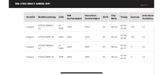

habe schon geschaut, mein RAM wird nicht unterstützt, zumindest nicht mit 5600mhz

Laut Hersteller:
4 x DIMM, Max. 128GB, DDR5 6000(OC)/5800(OC)/5600(OC)/5400(OC)/5200(OC)/5000(OC)/4800, Un-buffered Memory*
Müsste also passen.
