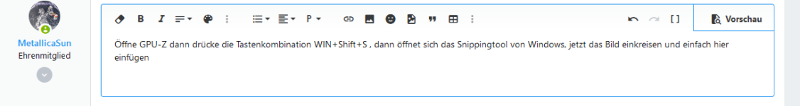

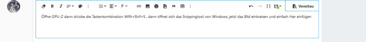

Öffne GPU-Z dann drücke die Tastenkombination WIN+Shift+S , dann öffnet sich das Snippingtool von Windows, jetzt das Bild einkreisen und einfach hier einfügen
