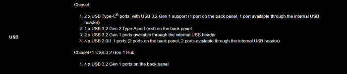

dies ist die USB Aufteilung meines Mainboards( B560i aorus pro ax):
Bedeutet dies, ich habe im Grunde 2 Controller für meine AUSB Anschlüsse die wie angezeigt aufgeteilt sind?
Also einmal Chipset und einen Controller auch beim Hub?
Dies wäre deswegen wichtig für mich zu wissen, da ich aktuell alle meine angeschlossenen Geräte,
Maus/Tastatur/audiointerface/Capture Card über den Unteren Hub am Mainboard angeschlossen habe.
Jetzt kommt demnächst noch nen CamLink dazu und ich hatte mich informiert wie es mit Controllerüberlastung aussieht etc.
dabei kam raus, dass ich Camlink+ Capture Card nicht über den selben Controller laufen lassen solle.
Dies würde ich ja im Grunde nicht tun, wenn ich jetzt den neuen CamLink über Front USB oder den unter 2. USB 3.2 Gen2 Type-A-port
laufen lasse?
Ich hoffe man versteht meine Frage einigermaßen :D

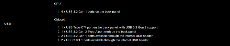

scheint so ja, bzw würde ich das auch so verstehen
bei meiner b550 version vom board ist es ähnlich
Danke dir für die Antwort,
nur etwas merkwürdig das bei dir extra aufgezählt is das die 4x 3.2. Gen1 Ports von der CPU kommen,bei mir ist es ja
anders aufgeschrieben.
Ich meine letzten Endes werde ich es ja sehen, nur im Grunde ist es bei neueren Mainboards ja auch üblich, dass die Front USB und weitere Anschlüsse nicht alle
von der Selben Stelle kontrolliert werden (also seitdem viel mehr davon übern Chipsatz läuft) wenn ich alles richtig verstehe.
es ist nur halt gut zu Wissen, weil dies zu missachten kann schnell zu nicht funktionierenden USB Sachen führen und deswegen mach ich mich jetzt schonmal schlau :D
Hab letztlich ja doch recht viel kram an meinem ITX Board hängen :)
