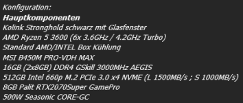

Moin
Ich habe eine Frage zu einer Umrüstung an meinem PC.
Ich zähle einmal alles auf, was sich gerade im PC befindet, damit man das gesamt Bild sieht und vielleicht besser was dazu sagen kann.
Geändert habe ich noch: den CPU Lüfter: be quiet! Pure Rock 2Black
und den Arbeitsspeicher: zwei weiter RAM-Riegel eingesetzt. (gesamt 32GB G.Skill DDR4 3000MHz)
Ich möchte jetzt einen Ryzen 7 5800X mit dem Mainboard MSI MAG B550 TOMAHAWK einbauen.
Meine Frage dazu wäre jetzt, ob das Netzteil sowie der CPU Lüfter ausreichen würde.
Zudem ist die Frage ob der Arbeitsspeicher noch dazu passt oder ob der viel zu klein von der MHz Anzahl ist.
Die Grafikkarte sollte denke ich noch vollkommen ausreichen, würde mich wundern!?
Würde mich über eine Antwort sehr freuen danke.
