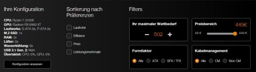

Also mit 3700x und 6900xt hab ich knapp 320 Watt unter Vollast an der Steckdose
Wenn ich die oben angegebenen Sachen Ohne Lüfter eintippe komme ich auf folgendes Ergebnis :

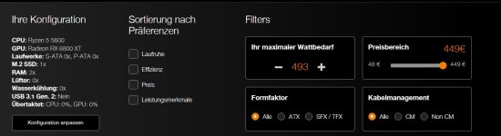

Ich hab mal deinen 3700x und 6900xt rein geschmissen und komme auf fast das gleiche Ergebnis
Was Be Quiet Empfiehlt :
Anscheinend haben sie den Kalkulator besser programmiert.

Diese Rechner sind quatsch und total unrealistisch.
Das ist der Verbrauch wenn wirklich ALLES zu 100% ausgelastet ist und das maximale an Strom zieht, was geht. Dieses Szenario ist sehr unrealistisch und sollte nicht beachtet werden.
