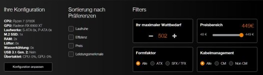

Um mal meine Meinung hier zu äußern:
ich berechne mit dem Be Quiet Netzteil Rechner den Verbrauch.
Dort rechnet Be Quiet die Empfohlene Leistung aus.
Zum Beispiel:
Ryzen 5 5600
RX 6800xt
2 DDR 4 Riegeln mit 3200mhz
einer NVME SSD
zusammen 600 watt
Hier würde ich nicht unbedingt 600 oder 650 Watt kaufen sondern 750 oder sogar 850. So ist man auf der Sicheren Seite.
Und der Puffer ist Größer. Und die paar Euro Pro Watt kann man ruhig ausgeben ;). Hier geht es ja um das "Herz"-Stück des Computers
Daran sollte man nicht Sparen.

Also mit 3700x und 6900xt hab ich knapp 320 Watt unter Vollast an der Steckdose
Wenn ich die oben angegebenen Sachen Ohne Lüfter eintippe komme ich auf folgendes Ergebnis :

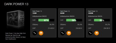

Ich hab mal deinen 3700x und 6900xt rein geschmissen und komme auf fast das gleiche Ergebnis
Was Be Quiet Empfiehlt :
Anscheinend haben sie den Kalkulator besser programmiert.
