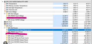

In HWinfo kann man eventuell sehen wieviel Strom über den PciE Port gezogen wird. schau mal nach wenn du Last drauf gibst
hier ein Beispiel, kann aber nicht jedes Mainboard, meins kann es nicht
