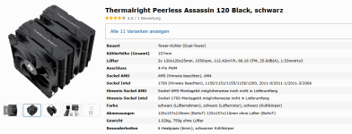

Moin und Willkommen zu einem neuen Review mit dem Dual Tower CPU Kühler Thermalright Peerless Assassin 120SE ARGB.
Die Specs bete ich jetzt nicht runter, die kann man bei Geizhals einsehen. https://geizhals.de/thermalright-peerless-assassin-120-se-argb-a2647176.html
Ich habe mir speziel diesen Kühler gekauft, weil ich feststellen musste, das ich in meiner Wühlkiste keinen Kühler hatte, der ein So 1700 Einbau Kit hatte. Ich wollte einen 13700F auf Herz und Nieren testen aber das billig Office Mainboard ASUS Prime B660m-K D4 hat mir da einen Strich durch die Rechnung gemacht, der i7 zieht ungebremmst über 300Watt, das kann das Schnuller Mainboard überhaupt nicht stemmen, die Spannungswandler laufen heiß, es drosselt bei 150Watt, aber das ist ein anderes Thema.
