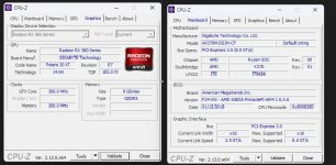

Installiere mal bitte das Tool CPU-Z und poste den Reiter Mainboard und installiere das Tool GPU-Z und poste die GPU Übersicht.

Zu den GPU habe mal auf Ebay Kleinanzeige geguckt, RTX3060 oder RTX2080 werden beide für ca. 200€ gehandelt. Meine frage, ist die 2080 besser?

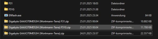

Das Original Bios von Gigabyte funktioniert nicht, es kommt ein ID Fehler. War beim Händler bei dem ich damals das System gekauft habe, er hat mir das Bios bereitgestellt sogar mit PDF Anleitung wie man das mit einen Bootfähigen USB stick macht :) Bios ist jetzt auf aktuellen Stand
Falls jemand das selbe Board von Terra besitzt stelle ich gerne das Bios zu Verfügung ( F31, F51G )
Ich bedanke mich für eure Hilfe und Zeit :giggle:
14.000
3.166
Pack es in eine Zip und poste diese hier, dann kann man sie downloaden ohne dich anzuschreiben
Steht denn in der PDF drin welche CPUs mit dem neuen Bios unterstützt wird?
Laut Gigabyte werden mit diesem Bios auch alle Ryzen 5000 unterstützt, hoffen wir mal das es bei Terra auch so ist

nein steht leider nicht dabei, aber da die Bios Bezeichnung identisch wie bei Gigabyte ist, nehme ich an das es die selben CPUs unterstützt.

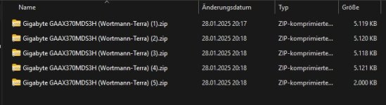

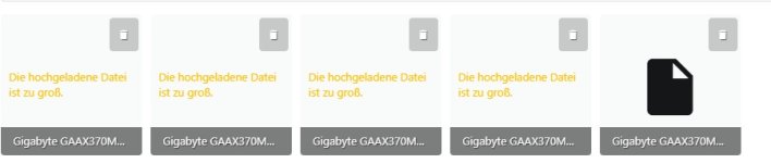

Wie groß dürfen die Dateien sein? Es steht Datei ist zu groß, als dass der Server sie verarbeiten kann.

Leider kann ich dies nicht sagen, müsste ich einen Admin Fragen, da die es nur lesen / einstellen können. Ich gebe euch demnächst Rückmeldung :)
