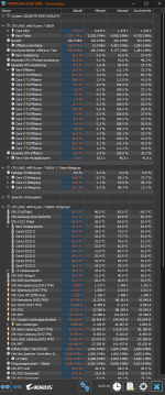

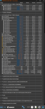

Also hab die Lüfterkurve wieder auf normal eingestellt und jetzt ohne das Seitenglas getestet.
