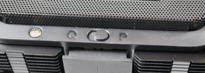

Mit deinem CPU Kühler stimmt was nicht, dein CPU zieht 85Watt und läuft in die 90°C , man kann die Dark Rock umstellen. Wo steht der Schalter?
Welcher Lüfter dreht denn so auf? Der Rock dreht nur mit 1400umi, das sollte recht leise sein. GPU dreht auf 2000 auf und der VRAM läuft heiß. da müsstest du vielleicht mal Hand anlegen und die Karte zerlegen. Die 7900xtx Modelle hatten ein Problem mit der Kühlung, keine Ahnung ob deine GPU davon betroffen ist.

Der Kühler stört nicht wirklich von der Lautstärke. Die Noctua NF-A14 als Gehäuselüfter sind eher das Problem. Der Schalter steht auf Q.

Stell den Schalter auf P und stell dir eine angenehme Lüfterkurve im Bios ein.
