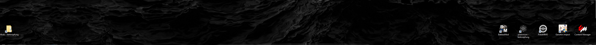

Mai 26, 2019
559
83
man kann unten links gerade noch so erkennen das dort das windows logo ist ich habe keine ahnung warum & weshalb das ding durchgehend verschwindet. es verschwindet nur sobald ich was auf einem anderen monitor drücke oder sobald ich auf die windows taste bzw logo unten drücke
wäre echt wild wenn jemand wüsste woran das liegt
habe auch schon stuckrects3 mal gelöscht & pc neugestartet da ich mal hörte das das was helfen soll aber das war nicht der fall
dankeschön falls jemand eine ahnung woran das liegt & mir helfen könnte den scheiß zu fixen haha

wie kann ich das deaktivieren oder nachgucken? weil hab da eigentlich nix umgstellt haha
laut meinen windows einstellungen ist Taskleiste Fixieren auf ein & dann die nächsten 4 punkte auf aus

Das Ding ist doch aber wenn das an wäre würde doch auf jeden Bildschirm die Taskleiste verschwinden oder? Weil mir ist aufgefallen das es immer nur auf meinem Haupt Monitor verschwindet aber auf den anderen beiden bleibt die wie gewohnt da wo sie soll

Moin, habe mal alles durch probiert was du mir vorgeschlagen hast hat aber leider auch nix geholfen
der monitor hat eine auflösung von 3440x1440p & die anderen sind 1920x1080p skallierung ist bei allen auf 100% ( empfohlen ) laut windows einstellungen

so siehts bei mir derzeit aus, mir ist aufgefallen das wenn ich umstelle das die taskleiste oben ist das auch weg ist, wenn ich die allerdings an die seite packe sehe ich die wieder
