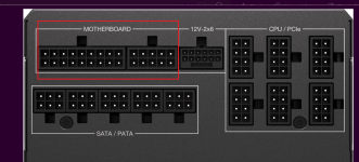

Ein beliebter "Anfängerfehler" bei der Verkabelung: Bei neueren Netzteilen mit abnehmbaren Kabeln muss das 24polige ATX Stromkabel hinten am NT meist mit zwei Steckern angeschlossen werden! So auch beim Corsair:
Und natürlich auch nicht dne zusätzlichen 8pin Stecker für die CPU-Stromversorgung vergessen! (= CPU/PCIe, nur der 8polige reicht im Regelfall aus, aber zusätzlich auch einen 4poligen anschließen kann nichts schaden, Wobei die achtpoligen Stecker bei manchen NT auf 2 x 4polig auftrennbar sind).
Beim heiklen 12V 2x6 HPWR Stecker für die GraKa unbedingt darauf achten, dass er komplett in die Buchse an der GraKa einrastet!
Vielen Vielen Dank das merk ich mir, dauert noch ein wenig bis alles da ist und ich Anfangen kann, aber ich hoffe, dass ich dann noch hier rein schreiben kann :). Manche Videos kommen mir bekannt vor 👀
