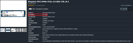

war es diese SSD?
Also die passt 100pro in dein Board!
Wie du siehst, hat die den Formfaktor M.2 2280, und genau solche SSDs kann das Board aufnehmen:
Befestigt wird die SSD mit einer (sehr) kleinen Schraube, die entweder auf dem Board vormontiert ist oder in einem kleinen Tütchen dabei liegt. s. angehängtes Bild aus dem Mainboard Handbuch!
Wahrscheinlich hast du dieses kleine Tütchen übersehen, schaue nochmal genau im karton nach!
Diese Schraube brauchst du auch für jede andere M.2 SSD, da sie allermeistens nicht den SSDs, sondern eben dem Mainboard beileigt!

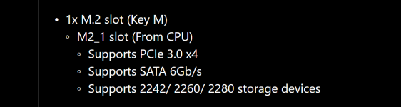

Hey,
was genau passt da nicht? Die Größe der SSD passt normalerweise auf das Board (siehe Bilder).

war es diese SSD?
