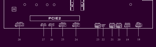

3. Die beiden CLRCMOS Pins auf dem Board (Nr. 22) ca. 20 serc. mit einem Schraubendreher überbrücken
