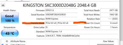

Was sagt denn Crystaldiskinfo zum Transfer Mode?
Gebe Nobbi56 recht, wenn das Mainboard oder der CPU, ein PciE Problem haben, dann steht da vielleicht nur PciE 2.0 x1, dadurch ist die SSD lahm

Ich habe im Bios alles kontrolliert sehe nirgendwo warum das so ist. Jetzt grade mache ich ein Update auf Steam und die SSD schaft nur 270-300mbs. Ich hatte sowas noch nie und verstehe nicht woher das kommt. Ich hab hier mal den Crystaldesk screenshot von meiner ssd angehängt. Erkennt der ein Problem?

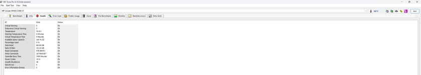

Installiere mal das Demo von HDTune Pro, poste Health und lass mal den kompletten Erroscan durchlaufen

Envailed
Jan 13, 2026
Fehler hat der zum Glück glaub ich keine erkannt
