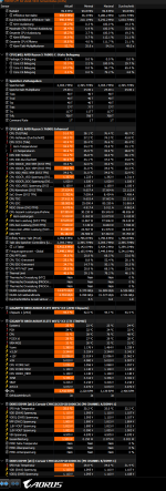

wir waren jetzt zwei Wochen im Urlaub und mein Frauchen wollte gestern streamen, aber beim nach dem Starten von Resident Evil Requiem ging nichts mehr. Man konnte sich kaum noch bewegen, geschweige das Spiel schließen. Auch ein Neustart hat nichts gebracht. Vor unserem Urlaub lief das Spiel flüssig im Stream. Spiel ohne Streaming Software gestartet, das gleiche Problem. Dann habe ich Spaßhalber indiana jones and the great circle gestartet, da ist das gleiche Problem. Hab vom Rechner und Nvidia nach Updates gesucht, alles aktuell. Habe in die Nvidia Grafikeinstellungen geschaut, beide sind Optimal eingestellt. Dann habe ich beide Spiele erneut gestartet und die Grafik manuell mal runtergeschoben auf Mittel und schlechter. Ohne Besserung. GTA 5funktioniert Problemlos, Dead by Daylight und Farming Simulator auch. Nur Resi und Indiana haben das Problem. Dann habe ich mal Moo0 nebenbei laufen lassen und das einzige was dort auffällig war, das mir dort n Bottleneck im HDD Bereich anzeigt. Sind SSD`s verbaut... keine HDD`s.... Hat jemand eine Idee? Bin jetzt nicht unbedingt der PC Experte

Hat leider etwas länger gedauert. Hab beide Spiele mal deinstalliert und neu runter geladen, ohne Besserung. Treiber neu installiert, keine Veränderung. Der Screenshot von HWI ist parallel als Indiana Jones lief. CPU düdelt im idle bei 2 bis 3 Prozent rum. Habe auch mal RS6 und The Callisto Protokoll versucht, läuft
Was mir eben grade aufgefallen ist. wenn Indiana Jones läuft, auf weniger als die mittleren Einstellungen, dann dreht scheinbar die GPU durch. Im Taskmanager steht auch oben rechts warum auch immer AMD Radeon Graphics. Bei allen anderen Games steht die GPU also Nvidea ...
LG
Edit: hab spaßhalber mal mit DDU auf AMD Grafikreiber entfernen gedrückt und siehe da, Indiana Jones läuft Sauber ohne Ruckler. CPU ist auch nur noch zu 49 % ausgelastet, in der Aufnahme zu 54 Prozent ausgelastet. Keine Ahnung warum, aber jetzt gehts. Reisdent Evil Req. auch halbwegs. Danke Nobbi

zufällig den Monitor falsch angeschlossen? Das Kabel darf NICHT ans Mainboard, es muss an die Grafikkarte gesteckt werden, Da deine iGPU vom Ryzen zu 100% ausgelastet wird, ist diese im Betrieb, das ist aber nur der fall wenn da ein Monitor angeschlossen ist.

Morgen, naja Win ist auf einer Intenso T. Performance 6Gb die sek. Dachte eigentlich immer die reicht für Windows.... Und nein, beide Kabel (hdmi und dport) sind in der GPU angeschlossen. AMD Radeon Graphics wird im TM auch nur bei Indiana Jones angezeigt, bei allen anderen Spielen wird mir die Nvidia angezeigt. Mit Dem RAM schau ich mal nach :)
