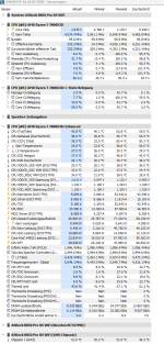

Okay, der CB Score ist jetzt normal,. der RAM sollte bei CB keinen allzu großen Einfluss haben. Aber dein Freund soll jetzt mal wieder die Spiele testen.
Und frage mal nach, ob der Taskmanager mit der hohen OPU Auslastung von 44% (2. Bild) auch im Idle oder unter Last (welcher?) geöffnet wurde.

Die 44% Auslastung sind unter Last, hab die Anhänge auch beschriftet, da steht jeweils dabei was im Idle und was unter Last aufgenommen wurde.

Du kannst mal MSI Afterburner installieren und dort dir im OSD die Auslastung CPU, GPU , RAM, VRAM anzeigen lassen, poste mal Screenshot wenns so abgehackt ist.
