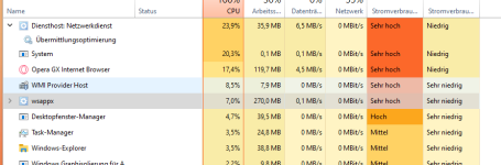

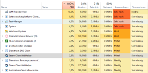

Hey, tut mir leid, dass ich erst jetzt wieder schreibe. Ich musste für meine Prüfungen lernen.
Ich hatte mein Bios geupdatet, aber jetzt habe ich ein neues Problem, meine CPU ist fast immer 100% überlastet, obwohl ich nur nichts mache.
Soll ich nochmal Timepspy machen?
EDIT: Sobald ich was im Microsoft Store herunterlade, passiert das auch (siehe bild)
17.352
4.420
Gibt zur zeit ein Bug im Geforce Treiber der die CPU Last nach oben treibt.
Setzt mal dein Cmos zurück. Mainboard zwei Pins CLRTC, diese brücken für 5 sek, Rechner muss aus sein. Danach ins Bios und XMP wieder aktivieren
