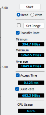

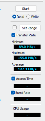

HDtune habe ich installiert und bei beiden Festplatten die Lesegeschwindigkeiten getestet und als Screenshot beigefügt.

ich habe mir das Video mal angeschaut und auch noch mal die Festplatten mit CrystalDiskMark ausgelesen (Screenshots anbei).
Wenn ich das richtig deute, ist die Festplatte D:, wo sich ja meine Spiele drauf befinden, wirklich sehr langsam. ist das nicht nur eine Lese- und Schreibgeschwindigkeit einer alten HDD was diese erreicht?

Jup, die Sata Festplatte hat ein Geschwindigkeits Problem, viel zu lahm. Ich würde erstmal dein Bios vom Mainboard aktualisieren, das ist von 2019.
aktualisiere auf die 4604 und mach hinterher ein Cmos Resett und stell danach im Bios XMP ResizableBar und Above4G wieder an.
Wobei das keine SSD ist sondern ein WesternDigital HDD, kein Wunder das sie lahm ist

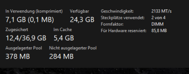

Hallo, ich habe die Festplatte und den Ram geliefert bekommen und beides gestern eingebaut. Habe Windows neu aufgesetzt und bin die Einstellungen im Bios noch mal durchgegangen. Ich habe XMP aktiviert, bin dann aber bei der Taktrate des Rams auf 3600 hochgegangen, da der Ram das ja grundsätzlich kann, aber anscheinend das Mainboard nicht?!?! Danach ist der Rechner nicht mehr gestartet und ich kam auch nicht mehr ins Bios um die Einstellung rückgängig zu machen. Ich habe dann den Cmos Reset gemacht und kam wieder ins Bios um das XMP Profil auf Auto zu stellen und es lief wieder. Was mich aber wundert ist, dass die Taktfrequenz anscheinend sehr langsam ist, oder verstehe ich das falsch? Anbei ein Screenshot unter Windows.

Dein CPU ist dran Schuld, schlechtere Qualität des RAM Controllers, stell mal XMP an und geh Manuell auf 3400mhz, denn alles über 3200mhz ist OC und das kann laufen, muss aber nicht

Verstehe ich die Anzeige denn richtig? Der Arbeitsspeicher kann grundsätzlich mit 3600MHz laufen, läuft aber derzeit nur mit 2133MHz? Und das Mainboard unterstützt Arbeitsspeicher, welcher mit bis zu 4400MHz läuft?
Wo ich gestern XMP an hatte und den Takt des Rams auf 3600 gestellt habe, lief der Rechner ja nicht mehr. Wenn ich dann bei 3400MHz das gleiche Problem habe, dann wieder CMOS resett durchführen und Manuell weiter runter gehen bis er läuft?

jup. Das Mainboard kann diese Geschwindigkeiten verarbeiten und man kann sie auch im Bios einstellen aber ob der Ram Controller im CPU das mit macht ist immer Glückssache. SiliconLottery nennen wir das.
Dein Taskmanager zeigt dir die DDR mhz an. Das Tool CPU-Z zeigt dir den realen Takt des Ram Controllers an.
Stecken die Riegel in Slot A2 und B2 ?

Ok, verstehe. Also ich habe den Ram in die gleichen Steckplätze wie vorher gesteckt. 1 Platz zur CPU ist frei, dann kommt ein Ramriegel, wieder einer frei und wieder ein Ramriegel. Also wenn ich das auch richtig verstehe, dann stecken diese in A2 und B2. Habe nochmal ein Screenshot von CPU-Z beigefügt. Dort laufen die ja sogar nochmal langsamer als in dem Taskmanager angezeigt. Verstehe ich das auch richtig, dass diese jetzt nur mit 1066MHz laufen, aber eigentlich 3600 könnten?

in CpuZ wir die Data rate (DR) angezeigt.
Üblicherweise, so auch im Bios, wird aber über die double Data Rate gesprochen (DDR).
Heißt du musst den Wert aus CpuZ x2 rechnen und kommst somit auf 2133mhz
Heißt du solltest noch das XMP Profil im Bios aktivieren, damit der Ram auf 3200mhz läuft
