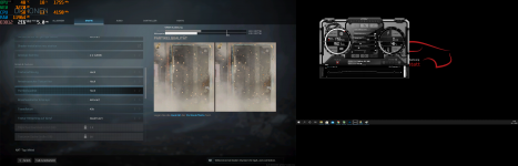

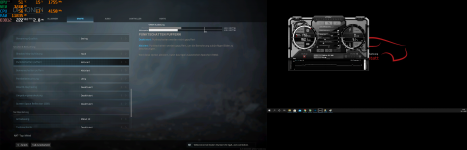

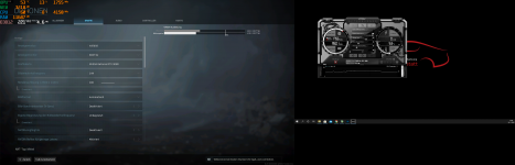

Wenn ihr irgendwelche Screenshots oder so braucht kann ich welche machen
Hier mal ein paar Screenshots

Ich kann nur sagen das mein alter 3700x meine 2080Ti bei Low settings in MW auch extrem gebottleneckd hat :)
Dazu kommt noch das dieses Game echt mager Optimiert ist.
Wie gesagt schraub die Settings mal etwas nach oben, in COD brauch man eh keine ultra Low settings... Finde ich^^

Also wenn ich alle auf High oder Ultra stelle hab ich ca 10 fps weniger zwischen 70-80
CalvinLuca
Aug 1, 2019
6.841
6.615
Was sagen den die Auslastungen der CPU und GPU ?
Die GPU düfte dann ja quasi kaum ausgelastet sein.

Iwas stimmt da nicht.
Kannst du vlt mal die Game settings screen und schicken?

Hier die Einstellungen
Nein Begrenzung der FPS ist nicht drin hab ja im Multiplayer bis an die 180 fps. Renderauflösung ist auf 100.
Bitte diese Frage Beantworten
16x16x8x8
16gb 3200 MHz 16gb 3200MHz 8gb 3000MHz 8gb 3000MHz
16x16x8x8
Dann sollte da der Fehler liegen.
So wird kein Dual Channel Genutzt.
Du musst es so machen:
8x16x8x16

jetzt liege ich so um die 100fps. Hängt das vll mit den verschiedenen MHz zahlen zusammen? Evtl mal nur die beiden 16gb riegel nutzen?
Also hab die jetzt 8x16x8x16 gesteckt
25.215
11.752
von verschiedenen mhz rate ich dir generell ab, benutzt lieber 2x16gb in slot 2 und 4, aktivier das xmp profil und verkauf die anderen 16gb (2x8gb 3000mhz), durch mehr ram hast du in 99.9% keinen fps vorteil
