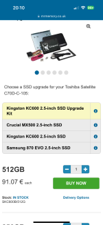

Hallo allerseits,
Ich möchte gerne die Platte gegen eine SSD austauschen. Habe mir eine
Crucial MX500 2.5-inch
gekauft, weil Sie als kompatibel empfohlen wurde.
Dann habe ich die Festplatte aus die SSD geklont und eingebaut. Leider startet der Laptop nicht. No Bootable Device found.
Was ich gemacht habe.
Secure Boot deaktiviert
Auch auf mal von Uefi auf CSM gestellt.
Leider ändert das nichts.
Im BIOS wird die SSD richtig angezeigt .
Von USB Stick kann ich booten.
Hat viellicht jemand einen Tipp oder das gleicheIMG_6671.png schon gemacht ?
Danke schon mal vorab.
