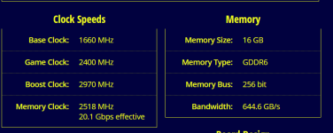

Q: techpowerup
Eine weitere Option wäre, den Grafiktreiber ohne die Adrenalin Software zu installieren, womöglich hat die RX 9070XT damit Probleme:
