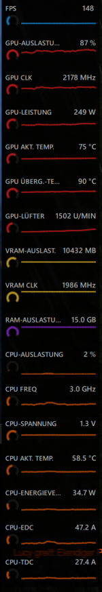

kann man Anhand den aufgezeichneten Daten (Diablo 4, 2k Auflösung) im Screenshot bewerten, ob die Leistung von meiner Grafikkarte und CPU
Normalbereich sind, sprich die Auslastungen, Temperaturen und die Taktraten.
Ich hatte die letzten Tage auch immer wieder einen Standbild, wodurch ich mein PC Neustarten musste.
Des öfteren kriege ich folgende Nachricht wenn ich die AMD Softwadare öffne:
"Default perfomance tuning settings have been restored due to an unexpected system failure".
Die Grafikkarte sowie die CPU ist nicht übertaktet.
Vielen Dank im Voraus!
17.327
4.410
Moin. Hast du irgend ein Tuningtool von den Herstellern mit installiert? Abschalten! Eventuell mal deinen Grafikkartentreiber erneuern, dazu das Tool DDU Display Driver Uninstaller nutzen. Deine Auslastung der GPU fällt etwas gering aus, möglich das dein CPU es nicht schafft sie zu befeuern aber ich denke dein CPU ist Leistungsstark genug! Entweder liegts am Game oder lahmer RAM. Am besten mal diese Daten per OSD in den Games anzeigen lassen. Per Afterburner.

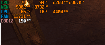

Update nachdem ich die Schritte befolgt habe.
Kann es trotzdem sein, dass ich von meiner RAM eingeschränkt bin.
Bin mit der Leistung (konstant 150fps) zufrieden, aber wenn ich durch irgendwas eingeschränkt bin,
kann ich es ja beheben.

Moin. Hast du noch Freezes? Naja der 3200mhz RAM ist halt nicht der schnellste, wenn du auf min 3600mhz CL16 wechselst wirst du auch mehr Leistung im Game haben.
es gibt einen Leistungsunterschied zwischen den MHZ und den CLs
