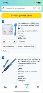

Habe jetzt die beiden Komponenten im Anhang bestellt und werde mich mal daran begeben….

🙁 die Arctic ist ja ok aber was willst du mit dem 25€ Topf? Wärmeleitpads sind nicht flüssig, das ist ne Art Kaugummistreifen in einer ganz bestimmten Dicke die man erstmal ergoogeln muss für deine Grafikkarte, ansonsten kannst du dir wenns scheiße läuft die Grafikkarte killen.
Backstone99
Dez 19, 2023
12
Haha, die kaugummi paste ist eine alternative zu den Wärmeleitpads. Dient dazu die Höhenunterschiede zu vermeiden.
