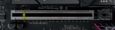

ich habe meinen PC soweit fertig gebaut, aber ich bekomme meine Grafikkarte einfach nicht richtig in den PCIe-Slot. Der lange, goldene Kontaktteil der Karte geht problemlos rein, aber der kurze goldene Teil lässt sich nicht einstecken.
Ich habe das ASUS ROG B850-F Gaming Mainboard und eine MSI RTX 5070 Ti Gaming Trio.
Mir ist aufgefallen, dass im PCIe-Slot etwas steckt, das wie ein kleines silbernes Teil aussieht. Ich weiß aber nicht, woher das kommt. Auf meiner Grafikkarte ist nichts abgebrochen, ich habe alles genau überprüft.
Das silberne Teil befindet sich auf der Seite des PCIe-Slots, wo die wenigen goldenen Pins sind – also genau da, wo der kurze Teil der Grafikkarte eingesteckt wird. Dort bekomme ich sie einfach nicht richtig rein.

Moin. Du meinst jetzt aber nicht die Brücke der Abdeckung des Slots, sondern diesen winzigen Silbernen Punkt daneben? Ich tippe auf Fabrikationsfehler, da steckt wohl was drin, kannst du es mit einer Pinzette angeln?
Probier nicht weiter die GPU einzustecken, sonnst killt du dir die Kontakte.
Ansonsten reklamieren!

Moin aufjeden fall ist hier ein bild auf dem auch das silberne teil ist. Wahrscheinlich ist das normal oder. 1760108043532.png
17.305
4.400
das gelb gekennzeichnette ist normal! Der Verstärkte Steg des Slots
das rote aber nicht, das gehört da nicht hin

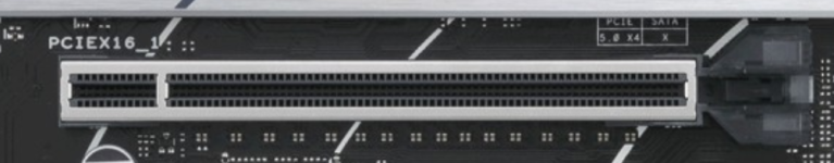

Nö, mein ASUS Bord hat da auch nix, da steckt was drin was nicht dort hin gehört. Lupe und Zahnstocher zur Hand?

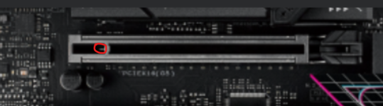

was hast du den für ein ASUS bord
aber ich glaube das es normal ist also dieses Silber teil das ist jetzt auf allen Asus ROG board die ich angekuckt habe: 1760118158198.png

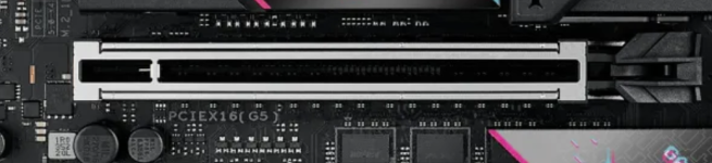

ja, scheint bei diesem Board normal zu sein. Hängt mglw. damit zusammen:
Das ist ein neues Feature, das es bei älteren Boards noch nicht gab, was auch erklären könnte, warum dieser kleine silberne waagerechte Steg im Slot bei älteren Boards fehlt:
B 650 -F Gaming:
ROG Strix B850-E Gaming:
Ich habe div. Asus Boards gecheckt, nur bei jenen, die dieses Feature aufweisen, gibt es dieses Bauteil:
PCIe Slot Q-Release Slim (with PCIe SafeSlot)
Sieht mir iwie nicht nach Zufall aus :unsure:
Daher gehe ich nicht von einem Fabrikationsfehler aus, sondern dass das so gewollt ist.
B 650 -F Gaming:
Dennoch müsste natürlich die GraKa hineinpassen! Versuche mal verschiedene Methoden, die GraKa schräg einzusetzen, also umgekehrt wie bei Ausbau, wie hier gezeigt:

Hmm, ich habe das TUF B650–E im Einsatz, Da ist es nicht drin.

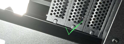

Ey ne frage ich bekomme die grafikarte nicht mehr links rein und ich kann sie auch nicht fest schrauben da sie 1 mm in der luft schwebt. Sie geht aber auch nicht mehr weiter links rein

Ähhm, deine GPU steckt falsch im Gehäuse! Grüner Pfeil, sie muss mit der Nase hinten rein, deshalb ist da unten so eine Klammer nach innen geformt
Die Gehäuseblenden stecken richtig, so muss die GPU auch stecken
