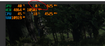

Im Spiel RDR2 hat die GPU einfach 0% Auslastung - was mich eben bestätigen würde, dass die Grafikkarte nicht "erkannt" wird oder halt entsprechend Ihre Leistung ausspielt.

0 Auslastung bei einer 3D Anwendung. Joar sieht wohl so aus als würde die Karte nur im 2D Modus laufen da kein Treiber installiert ist.
