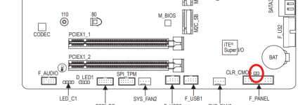

mach mal ein Cmos Resett. Das sind zwei Pins auf dem Mainboard die man brücken muss per Schraubenzieher.
PC am NT ausschalten, zwei mal Power taste am Gehäuse drücken, dann Pins brücken
Jau, habs probiert, selbes Ergebnis… wäre ein bios Update sinnvoll? Hat vorher zwar funktioniert mit dem selben setup, ist zwar das gleiche Mainboard wie vorher aber ein anderes…
