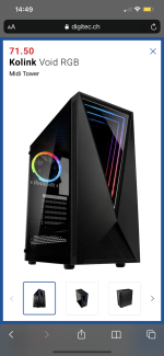

Hallo, ich habe mir einen PC zusammengebaut jedoch kann ich meine Case die Kolink Void RGB nicht zum leuchten bringen. Alles andere funktioniert. Ich hätte noch ein Kabel welches mit VDG IN beschriftet ist und das von dem RGB Lüfter. Mein Mainboard ist eine Asus B550 V2. Kennt sich jemand mit den Anschlüssen aus? Ist es möglich überhaupt? Oder muss ich dies irgendwie überbrücken? Ich wäre echt froh den das war eigentlich mein Highlight von meinem PC
