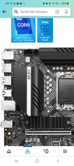

Ich habe jetzt das oben vorgeschlagen MSI Mainboard bestellt. Da stellt sich mir aber eine Frage. Wie auf dem Bild zusehen hat das Mainbort eine 8ter und eine 4er Stecker. Ich habe am Netzteil aber nur 2 4er die auch im Gigabyte zu Verfügung stehen. Muss ich da ein Adapter kaufen?

Nein, du benutzt den 8er, der 4er ist für die Übertackter vorgesehen, muss im normalo Modus nicht gesteckt werden.
