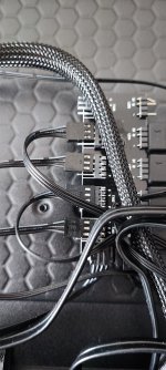

Ah jetzt habe ich verstanden also PWM Steuerung funktioniert verkettet nicht sondern nur wenn ich die 4 Lüfter Einzel an jeweils ein 4-Pin Anschluss anschließen würde gut zu wissen habe auch gerade gesehen das die lüfter nur einen 3-Pin Anschluss habenIMG_20230315_164635.jpg

Ja genau die Gehäuse Lüfter laufen bei mir alle eh synchron vielen Dank für die Hilfe ich glaube ich muss die Lüfter mal Austauschen glaube die verbauten sind nicht die besten
16.618
4.115
Die Halten schon was aus. Messerchen oder Schraubenzieher, vorher Rechner aus und sanft gerade biegen
Zaradur
Dez 10, 2022
2.243
1.015
Fürs Pin Grade biegen eignet sich meiner Meinung nach am besten nen Kugelschreiber.
Einfach Mine raus damit da nix drin ist und schon kann man damit ganz gut Pins verbiegen abrutschen kann man so auch nicht.
