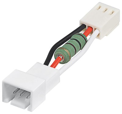

Moin. Es gibt auch Adpter für due Lüfter, ein kurzes Kabel mit einem Widerstand eingelötet, es drosselt die Lüfter von 12V auf 5v , je nach Adapter auch auf 7V oder es gibt welche mit Poti, dann kannst du selber regeln. Musst dir ja sowieso ein Y Kabel kaufen für CPU und Gehäuse Fan auf einem Anschluss
sowas hier
