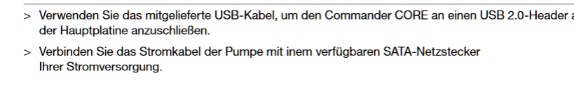

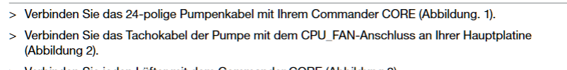

Lade dir hier das deutsche Handbuch herunter, auf Seite 10 ist erklärt, wie die Pumpe angeschlossen werden muss:
Schritt 1:
Schritt 2:

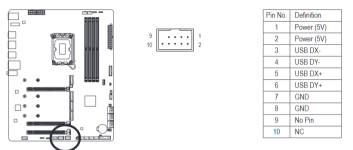

Bei dem USB-Kabel musst du auf die richtige Polung des Steckers achten:
Der +5V--Pol sollte auf dem Stecker mit einem kleinen Pfeil markiert sein, daran kannst du dich orienteren. Dieser Pin muss also in Kontakt 1 oder 2 auf dem Anschluss.
Das USB 2.0-Kabel ist leider nicht verplungssicher. Wenn man es falsch herum anschließt, drorht ein Schaden des angeschlossenen Geräts (hier also der Commander-Steuereinheit)) beim einschalten des PCs!

Also der USB 2.0Anschluss scheint korrekt zu sein (rot ist immer die Versorgungsspannung).Teste trotzdem auch mal die anderen USB 2.0-Anschlüsse auf dem Board.

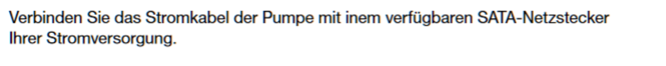

Hast du auch diesen Anschluss gecheckt:
(Gemeint ist das Netzteil)

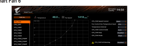

Zur Sicherheit kannst du mal ins BIOS gehen und mit F6 das Smart Fan Menü aufrufen; dort müsste oben ein Wert für CPU Fan Speed angezeigt werden, sofern du das Tachosignalkabel richtig am Mainboard angeschossen haben solltest:
