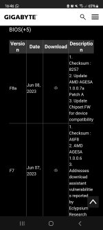

BIOS hab ich geupdatet, sogar bevor ich Windows installiert habe, weil es da schon Probleme gab beim Starten (weil irgendwas mit der alten BIOS nicht kompatibel war). Hab es mit der Q-Flash funktion mit nem USB-Stick gemacht.
Hab jetzt Version F8a.
