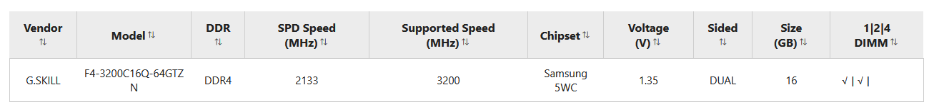

ich frag da aber auf jeden fall mal bei ihm nach ob das echt so mit den Seriennummern ist.
bei dem bluescreen stand was mit memory (ka mehr was genau da stand) also hatte ich als erstes die rams gecheckt.,
da es mit nur 2 lief und nicht mit 4 habe ich 2 draussen gelassen und nach lösungen gesucht....

Du hast aber auch ein Pech. Er mag einfach deinen RAM nicht mehr. Kannst mal nur zwei Riegel verbauen und halt mit 32GB fahren. Ansonten Geld in die Hand nehmen und 2x32GB kaufen oder spaßenshalber mal den CPU wechseln, vieleicht kannst einen irgendwo mal leihen
das sind 32er RAMs. - also einer hat 32GB -zusammen sind es 128GB.
neue kaufen rentiert nicht wirklich, das würde ich eher beim neuen Rechner mit DDR5 machen.
frag nun bloss nicht wofür man 128BG braucht :rolleyes:
