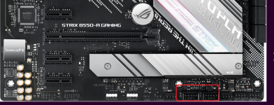

Falls derPCC startet: Das Board hat neben dem 24poligen Stromanschluss 4 Debug-LED: keuchtet davon eine und falls ja, welche?

bei den 4 lampen leuchtet garkeine, über den cpu kühler weiß ich nur das diese von Thermalright sind aber über das netzteil habe ich keinen plan

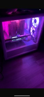

Das lilane Bild ist wie es davor aussah rechts sieht man die Lüfter noch leuchten und oben jeweils beide und beim zweiten bild ist es wie es grade aussieht rechts alle aus und oben der rechte auch aus

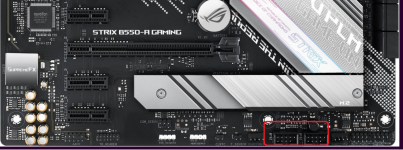

Falls es dieses Gehäuse sein sollte, werden die Lüfter vermutlich über die Corsair iCue-.Software geregelt. Das kannst du leicht herausfinden, indem du in den installierten Apps (Rechtsklick auf Windows-Icon in der Tastleiste -> Apps und Features) nach dieser Software suchst. Du kannst auch checken, ob ein Kabel an einem der internen UISB 2.0 Header des Mainboards angeschlossen ist, das dann sehr wahrscheinlich vom iCue-Lüftercontroller kommt:
Es könnte dann helfen, diese Software erst zu deinstallieren und dann neu zu installieren:
Danach müsstest du die Lüfter mit dieser Software konfigurieren, hier eine Anleitung:
