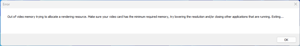

Nach ca. 2 Wochen im Einsatz fing es an, dass die RGB der AiO nach dem herunterfahren für den Bruchteil einer Sekunde ausging und danach dann dauerhaft anblieb. Im BIOS ist das ausgeschaltet aber dann habe ich zusätzlich noch erp aktiviert. Damit ist dann ja Ende mit Stromzufuhr. War nervig, da mein A50 sonst über Nacht geladen hat aber OK, will ja keinen Christbaum im Büro haben. Ansonsten keine Probleme oder Einschränkungen. Vor 3 Tagen war meine Frau in Sims 4 und sagte mir das nicht mehr gespeichert wird. Tatsächlich hing der Speichervorgang dann in einer Endlosschleife. Auch Discord funktionierte danach nicht mehr (fatal Java Error, grey screen). Sämtliche %appdata% und %localappdata% Lösungen haben weder da noch danach etwas gebracht. Discord funktioniert bis jetzt nicht mehr. Kurzerhand einmal in Fortnite geschaut und selbst da aufmal flackern, schwarzes aufflackern und Bildfehler/Risse. Zudem sagte mir das Game aufmal das Ich zu wenig Video Memory hätte! Also einmal geschaut ob irgendein Update kurz vorher war. Nein war es nicht. Treiber auch alle aktuell. Systemwiederherstellung auf 2 Tage vorher probiert, keine Besserung. 3 Formatierungen mit verschiedenen Kombinationen an Treiberinstallationen probiert (um fehlerhafte Treiber auszuschließen), keine Besserung. Bei der Tastatur spinnt z.T. Die RGB rum (roccat vulcan) und die Maus ändert zwischenzeitlich in der Bewegung die Sensitivität (Roccat Kone air). USB und/oder Treiber haben also auch eine Macke.

Nach wie vor auch dieser Fehler falls man Beispielsweise Fortnite starten möchte.

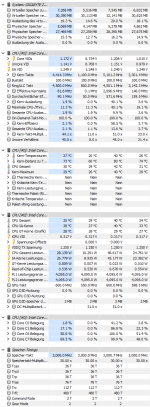

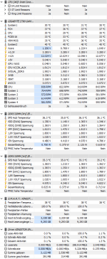

mach mal das tool HWinfo drauf , starte nur Sensoren und Screenshot von der gesamten Liste bitte.

1685296685338.png1685296700963.png1685296712469.png1685296746186.png1685296759595.png1685296776021.png1685296845249.png
Hier mal die Screenshots. Mir ist aufgefallen, dass beim CPU Bench auch meine Tastatur RGB Flackert mit aussetzern. Normal?
14.075
3.177
während des Bench? Hört sich an wie ein Strom Problem. Hast den EPS/CPU 8Pin Stecker richtig am Mainboard und Netzteil gesteckt?
Dein RAM läuft auch nicht mit 6000mhz, sondern nur 4800mhz. Da ist wohl XMP im Bios nicht aktiv
Mach mal Tool HWinfo drauf. Nur Sensoren starten. Dann den Bench mal machen und hinterher alle Sensoren von HWinfo per Screenshot posten

An deinen Strom Werten kann ich jetzt nur erkennen das die 12V Leitung der Grafikkarte 12.5V hat, die liefert ordentlich Spannung für schwere Grafikkarten. Dir bleibt wohl nix weiter übrig als zu reklamieren. Wo hast du es gekauft? Das Beste wäre wenn du auf verdacht Mainboard CPU und RAM einschickst. Die testen und tauschen aus was kaputt ist. Vorher mal den Kundensupport anrufen
